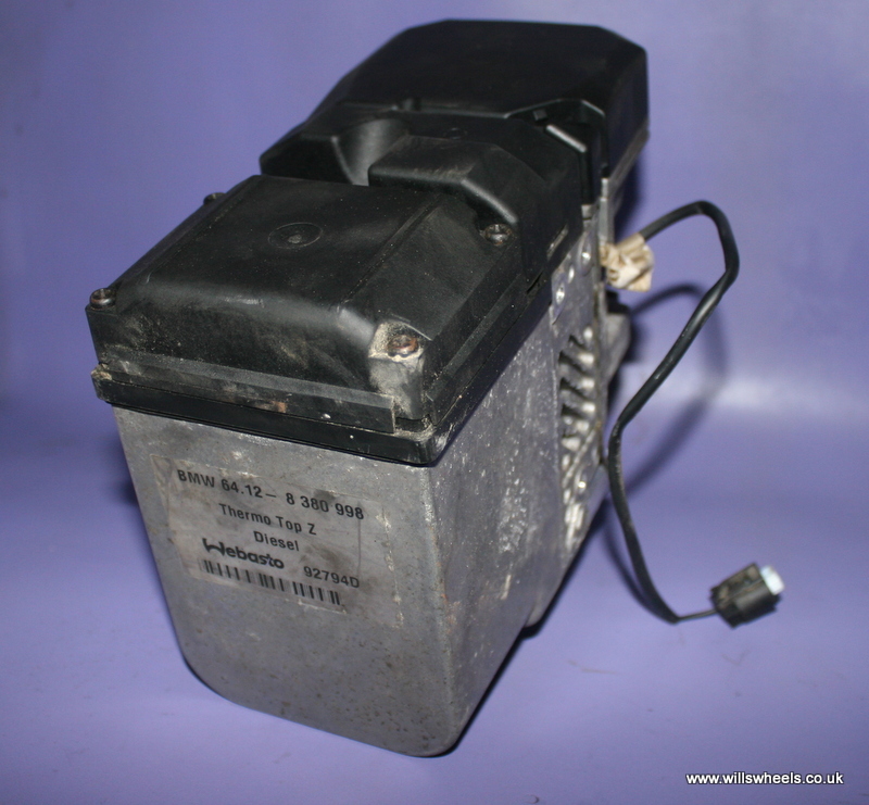

Ez a Diesel Webasto! Az újabb E46-ban már elektromos fűtés van, akkora mint egy féltégla. Ez szokta paráztatni a tulajokat, ahogy szakaszosan terheli a generátort, ami lefogja a motort.
45Watt nem fogja le a motort. Az index többet vesz le. De melyik E46-ban elektromos a fűtés? A facelift-esben? Mert féltégla az enyémben is van a jobb oldalon a tűzfal előtti részben. Ettől nem hívom a fűtést elektromosnak, mert ez csak rásegít. A motortól jön a hűtőfolyadék egy csövön és a téglába torkollik. Utána megy tovább a kabinba gondolom a fűtő radiátorhoz. Vagy van olyan E46, aminél a motorból egyáltalán nem megy hűtőfolyadék fűtés céljából?

Ez az elektromos kályha:
Ez a diesel:Kép
De kijavítom magam, a Fiam enciklopédia szerint mindegyik e46-ban elektromos kályha van alapból, csak az állófűtésesben van diesel.
Mindegyikben a motorból megy a fűtés.

Akkor a felső van nekem, mert nekem nincs állófütésem. Az gondolom extra lehet. Az alsó meg gázolaj elégetésével működő állófűtés ugye? Ha igen, akkor erről el tudom képzelni, hogy 45Wattot fogyaszt, mert ez nem az elektromos teljesítményből veszi a hőenergiát. De az enyémre rámegy a "bikakábel" ne az már veszi a teljesítményt.

Egy kicsit össze lett itt keverve a dolog szerintem, mert amikor az elektromos vízmelegítő bekapcsol, akkor az nem 45w.
Sajnos nem találtam hozzá pontos adatot ,de mikor a konkrét melegítő egység bekapcsol, legyen az bármilyen formációjú izzító
(cekász :facepalm: ) az simán rászabályzásra késztetheti az adagolót! Nem véletlenül megy rá "bikakábel".
A dieselnél is az 5KW a fűtés teljesítményre vonatkozik. :szerintem
Szeretném ha valaki aki jobban ért ehhez, és jobban el tudja magyarázni, megtenné, mert tanulhatnánk belőle! :franko:
Én nem keveredtem bele, mert pont azért írtam, a 45Wattról, amit írtam. Az 5 KW az rendben van a diesel kályhára, mert ha KW-nak is van megadva, nem elektromos teljesítményről van szó, hanem fűtő teljesítményről. Lásd az épület fűtéseknél használatos gáz, vagy akár vegyes tüzelésű kazánokat is. Ott is KW-ban megadva a fűtő teljesítmény. Nincs ezzel gond.
A gond azzal van, hogy az elektromos kiegészítő fűtésről nem találok én sem teljesítmény adatot. :roll:
Mondjuk, lehet, hogy én értettem félre, a 45W az lehet a teljesítménye. :facepalm: Az is megfoghatja a motort egy pillanatra, mikor bekapcsol. :oops:
Nem értetted félre, mert azon az adattáblán két teljesítmény érték van feltüntetve. Az 5KW a fűtő teljesítmény, a 45W pedig az elektromos áramfelvétele. Ez is teljesítmény, de nem ezzel fűt. Ez az elektromos vezérlésnek, az áram fogyasztása. Az a motorteljesítmény, amiről beszélünk, az akkora terhelés, hogy ilyet akkor érzékel az ember a motoron, mikor mondjuk elindulunk gázadás nélkül a kocsival.
45Watt teljesítménnyel nem lehet fűteni. Gondolj csak bele, hogy egyetlen H7-es szabványos izzó 65Wattos. A féket megnyomjuk, az két oldalon 42Watt. Egyszerű benzines autókon meleg motornál, visszaállt alapjáratnál ha bekapcsoljuk a lámpát, akkor szokott picit hallható lenni a változás. Ezt egy kemény járású diesel autón szerintem meg sem hallanánk.
A Dieselt értem, de az elektromos nem tudom mennyit vehet fel. a 45w az tényleg kevés lehet.
Hát pont ezt próbálom nyomozni, mert én az enyémet azon a vastag kábelen megmértem egyenáramú leketfogóval és 75 Amper volt. Ez 900Watt. Kicsit sokallom, de nem kizárt. Ezzel már lehet fűteni, de jó lenne tudni, hogy ez jó-e így?
 Hozzászólás témája: Re: E46 általános.
HozzászólásElküldve: 2016.03.27. 20:32
Gallaca képpén ott a cikszám etk-ba megnézted nem írja a teljesitményt?
De a wds-be megnézed a bizti méretét abból már lehet számolni egy kb értéket.
Tapatalk-kal küldve az én SM-T210-el
ETK-ban nem néztem még, de megnézem. Viszont wds...ez nem tudom mi. Tény, hogy direkt áramnak nézem, ami rá van engedve a fűtésre és a van kapcsolgatva. Biztosíték táblán azt hiszem a 65-ös bizti az övé, az meg 5 Amperes.
