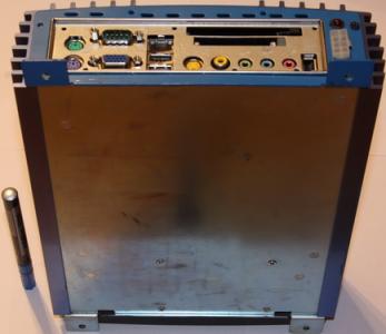

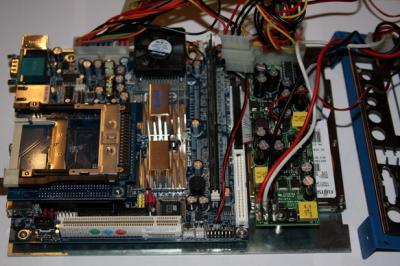

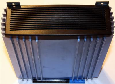

Na én is beszállok a Car PC-s dologba :wink: Sikerült szert tennem egy autóba való Pc-re egy E46-os kollégától.Márcsak a Tv-t kell bedobni előtte hogy legyen hova bekötni.

Rajta van a CAR-X mert azzal használták és én is azzal szeretném :!: Amennyiért vetem még egy DVD lejátszót se kaptam volna és ez azért többet tud :!:

Ebben benne van a táp is!
Amúgy már csak az antenna hiányzik a tv modulhoz és mehet be a helyére a cumó.Ja meg egy kis jó időse ártana :lol: a szerelgetéshez.
