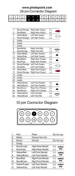

Ha van gyári erősítő az autóban akkor itt a csatlakozó kiosztás, innen kitudod lesni, hogy melyikre kell rákötni.
Vagy veszel egy jelszint átalakítót, amit a hangszóróval kötsz be párhuzamosan.
