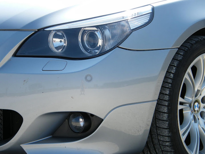

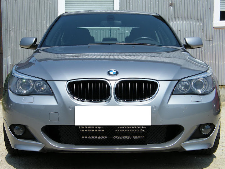

Az optikán a lámpákat érted ? Ha igen, akkor a válasz igen. Az enyém is ilyen. Mindjárt teszek be egy közeli képet.
HozzászólásElküldve: 2010.05.25. 23:36
HozzászólásElküldve: 2010.05.26. 06:48
nagyon szép az autód, ezt megint meg kell jegyezzem! :D
és a dupla kipuff? a 30i-n csak egy van elméletileg.
HozzászólásElküldve: 2010.05.26. 08:00
Köszönöm.
A 30i-n (is) egy 2 végű kipufogó van a bal oldalon.
Ami a használtautós képen van, azt M-esítették.

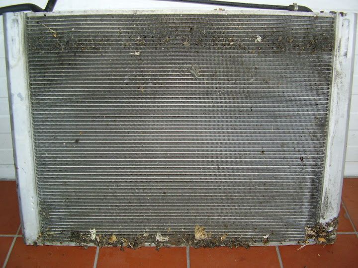

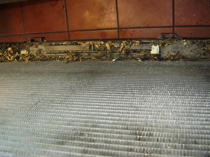

HozzászólásElküldve: 2010.06.04. 21:09
Kitisztíttam a szervízben a hűtőt + hűtőfolyadék csere.
Hűtőt levették a tisztításhoz, annyira nem volt veszélyes, így nézett ki:
HozzászólásElküldve: 2010.06.04. 21:18
Ez valóban nem annyira vészes
LEPKE gyilkos
HozzászólásElküldve: 2010.06.04. 21:22
LEPKE gyilkos
Ennyit megérdemel a vas, jön a nyár, meleg, araszolás a városban klímával.
