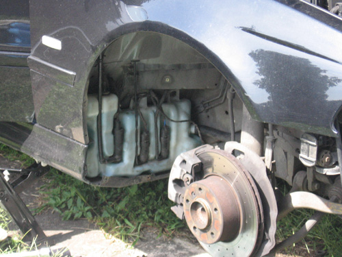

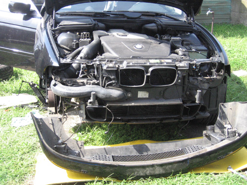

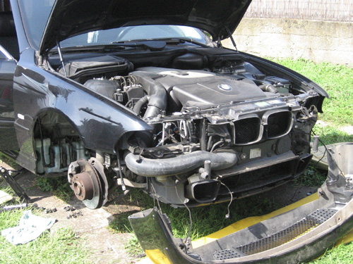

Na most már a lámpamosó miatt nem szólhat a szerv mert ma meg csináltam :lol:
Ja aki touringba akar rakni annak nem kell másik tartály mert meg van a helye a szivattyúnak csak ki kell fúrni a tartályon a lukat.
Jackson retrofitba be is rakattam Dis-el a lámpa mosót.
Következő projekt a magasság állító lesz :-)
HozzászólásElküldve: 2010.08.14. 20:56
Laci a képen látom, hogy rozsdás a Zimmermann (asszem az van gépeden) tárcsának a közepe.
az ATE - nekem az van - olyan felületkezelést alkalmaz, hogy nem rozsdásodik :wink:
Hmmmm... Az ATE lehet hogy nem rozsdásodik, de szar a fék, és vetemedik is! Majd megtapasztalod!
A Zimmermann nem vetemedik, ku...a jó a fékhatás, bár, valóban rozsdásodik a középrész. Ki nem sza...ja le.

Én már bele ástam magam ebe a szint szabályozós dologba.A gyárilag szintszabályzósnál van LRA vezérlő az utólagosnál az LCM oldja ezt meg.
Meg lehet csinálni a gyári állapotot is csak akkor az LCM-ből át kell kábelezni a szint állító motorok vezetékeit az LRA vezérlőbe.És akkor természetesen az LRA vezérlőbe még a többi vezetéket is be kell kábelezni (táp,szintjeladók,K-busz,stb)
De szerintem az utólagos is tökéletes.És olcsóbb is mert akkor nem kell megvenni az LRA vezérlőt.
És az utólagos szenzoroknak be van vezetékelve a helye, és hol lehet beszerezni?
Ezekben az autókban semmi nincs bekábelezve :!: Mindent neked kel csinálni vagy bontott köteg vagy te gyártod le a kábel köteget WDS alapján :!:
Az intenzív mosót nem raktad be Laci? :) Csak mert, ha a xenon mosót igen, akkor márcsak két vezeték, a két spricni, meg a tartály kell hozzá! :)
Mindent nem lehet egyszere :wink: A drót megvan a többit meg majd begyűjtöm.
