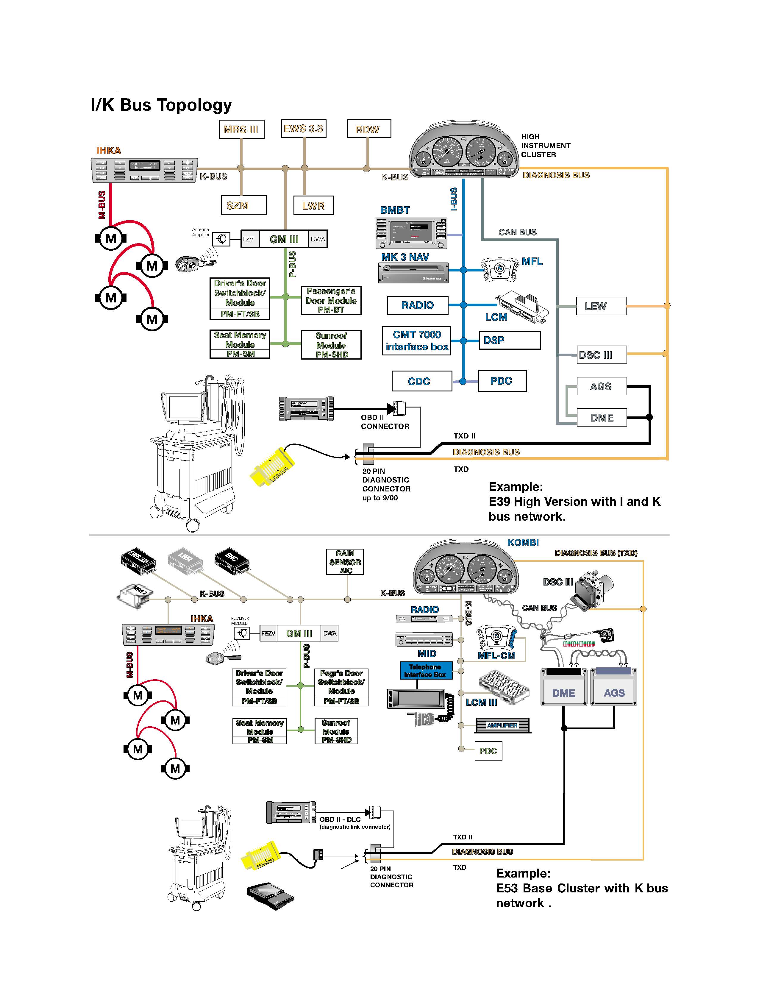

Hát ezt nem tudom!Valahogy szimulálni kellene a buszkábelre a tár jelenlétét mert akkor válik aktívvá a MOD gomb amivel ki választod a tárat és szerintem csak akkor él a bemenet is.

Busz kábelnek kell lennie hátul egy fehérszinü vezeték szürke csikal citromsárga kereszt csikokal.

És mi a teendő vele?
Passz!
De csak óvatosan mert más is komunikál rajta.Itt egy rendszer felépitési kép: http://www.e39.hu/bmw/BusTroubleShooting.jpg

Ennek a kábelnak a segítségével lehet aktívvá tenni az aux-ot ?
HozzászólásElküldve: 2007.06.12. 22:08
Ez csak egy kapcsolási séma a felépitésről! A rendszer futat egy busz tesztet és amit talál az aktivlesz(cd-tár,teló,navi,stb.)
