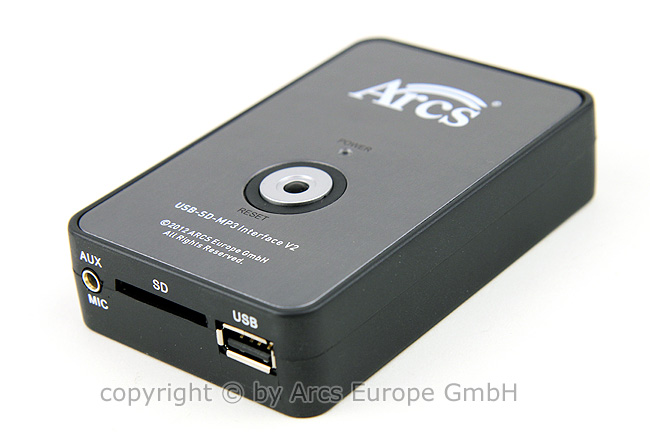

Sziasztok
Van valakinek tapasztalata a következő cuccal kapcsolatban?
http://www.automultimedia.info/index.php?page=shop.product_details&category_id=30&flypage=flypage.tpl&product_id=41&option=com_virtuemart&Itemid=1&vmcchk=1&Itemid=1

hank1024 írta:
Ez engem is nagyon érdekel. Ennyi pénzért simán megvenném... Akármit megtudsz róla, várom az infókat.. akár beszereléssel kapcs, akármi...
 Hozzászólás témája: Re: HI-FI
HozzászólásElküldve: 2012.11.14. 11:10
denklo91 írta:
Van bizony!
Kérdezzétek 520ds kollégát!
Neki lett berakva ilyen Schmiedmann Béla jóvoltából, ha jól emlékszem.
Meg van vele elégedve, bár néha azért előbújik a kínai gagyi vér belőle. Olyankor reset és mehet minden tovább. Ár/érték arányban viszont kiemelkedő.
További infót Gabitól kaphatunk, ha erre téved.
