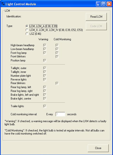

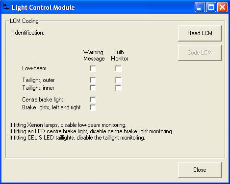

A xenonhoz nem kell világításmodult (LCM) cserélni, legfeljebb elektronika kell hozzá, amivel nem ír hibaüzenetet a műszerfal. Nekem szokott lenni sárga indexes gyűrűs lámpám is, most éppen xenonos van, 125.000 Ft a pár kompletten és ajándékba adok hozzá egy adapterkábel szettet, ami a régebbi E39-esekhez kell, mert a helyzetjelző és az index stekkere eltér.

Efer van újabb kiadású NavCoder ez már tudja külön az LCM2 LCM3,stb lehet ez megoldaná a vilogást is.
