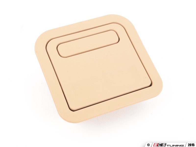

eltörték a csomagtértálcát nyitó szerkezetemet. Se nyitott, se zárt állásban nem lehet kinyitni, nem férek hozzá a pótkerékhez, emelőhöz, vonószemhez, stb stb... Hogyan tudom kinyitni?
Erről van szó:
Erről van szó:
Emeld fel a nyitókart amíg tudod, aztán meglátod azt a"pöcköt" amit egy csavarhúzó élével meg tudsz nyomni.
Ha nem megy akkor a nyitókar tengelyét, a csavarhúzót pajszerként használva görbítsd addig míg ki nem akad a helyéről, aztán már ki tudod nyitni.
Sajnos ez után az következik, amit kzolee mond. Így is-úgy is.
Ezt a hozzászólást a szerzőnek bendegúz az itt látható tagok köszönték meg: 2 atesz155, spnq

bendegúz írta:
Erről van szó:
Köszi a tippeket. Még megpróbálom azt, hogy a hátsó ülések mögött lévő burkolatot leveszem, és megnézem, hogy a tálca forgáspontját ki tudom-e akasztani valahogy, hátha úgy kijön, vagy valahogy kijátszogatni, hátha mákom lesz. A funkcionalitását ha soha nem is fogja újra betölteni, de legalább vizuálisan maradjon ép a műanyag. Ha meg nem, akkor meg marad a bontott.

atesz155 írta:
bendegúz írta:
Erről van szó:
Ne pazarold az időd, nem fog menni... A burkolatnak van egy csavarja a felnyíló rész alatt is, az összetételnél. De ha sikerülne is, nem fogod tudni kiakasztani, csak hátrafelé húzva tudnád kiszabadítani...

atesz155 írta:
bendegúz írta:
Erről van szó:
Megfogod a lemez 2 szélét középen, felhúzod, meghajlik annyira, hogy kiakad hátul a 3 fül.
Erről van szó:
Én úgy nyitottam ki, hogy picit megemeltem a tálcát. Ekkor befért egy fémfűrész a tálca és a kasztni közé. A zár egy U alakú vasba pattan be. Ennek a vasnak a két szárát elfűrészeltem és már ki is nyílt a tálca.
Később meg a vasat levcseréltem bontottra.
Nem sérült semmi.
Zárat szintén cseréltem és mivel a zárbetét még jó, simán át is tudtam rakni.
