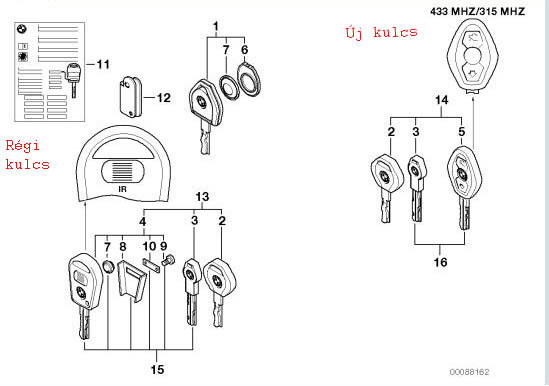

Hello!
nem tudja ki h mi lehet a baja a kulcsnak nem működik a távirányitója és csak simán lehet vele kinyitni a zárat.

Ha még elemes, akkor lehet elem gond is.
( 2 db van benne. )

Nálam is volt ilyen gond.
Első lépés:
Elemcsere. Nekem 2016-os elem van benne...
Ebből egy db. kb. 300-400 Ft körül van (normálisabb).
Második lépés (ha nincs változás):
Lehet, hogy a távirányítón belülre némi kosz került, így nem jó az érintkezése.
Fedél leszed, kitisztít (pl. körömlakklemosó), majd összerak, kipróbál...

De neked a régifajta kulcsod van neki meg az új!

Az újfajta kulcsba nincs ellem a régibe van.
Ha rendszeresen használod és úgyse jó akkor nem tudom a megoldást.A letöltések között van egy magyarnyelvü gépkönyv abban írnak a kulcsról olvasd el hátha van valami infó.
Kössz mindenkinek a szervizbe azt mondták h mivel nincs még egy kulcsom új kulcsot kell vennem igy most vettem 2uj kulcsot és 81 000ft-ba került a 2 kulcs.
