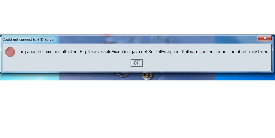

Win7-re rakott már valaki ETK-t?Megy rajta?
HozzászólásElküldve: 2009.11.29. 08:58
ha x86-os akkor tutti, csak a 64-bittesel van gáz hogy egyes progik nem futnak rajta
E30+10=E39 :D
HozzászólásElküldve: 2009.11.29. 23:07
X86 felis ment de nem indul valami java kínja van pedig azt is felraktam.
HozzászólásElküldve: 2009.11.29. 23:32

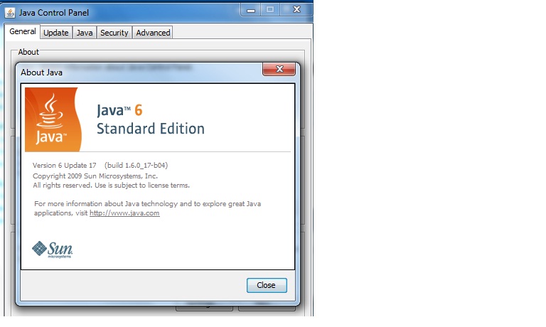

Pontos hiba üzenet? Milyen java-t raktál fel ami vele jön vagy ha más milyen verziójú?
Jackson, aki csak abból ért
HozzászólásElküldve: 2009.11.29. 23:58
Ez van fent külön:
