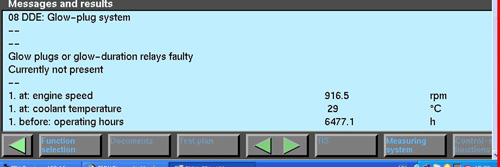

Jackson be üzemeltem a V55 Hibridet.A key car memory továbbra se akar menni valószínű az át alakított kábel miatt vagy a 11.9V akku fesz miat.Pedig INPA-nál a két pötty az fekete.De a V39-be működöt a Measuring system hiba meg néző de most folyton errort ír ki.
Másik észre vétel ami hibát megtalál az INPA az LCM-be a DIS azt a hibát nem hozza hanem teljesen mást erre magyarázat?
Van egy ilyen hibám a DDE-be ez mi akar lenni:
Az hogy az inpa-ban fekete, az csak azt jelenti, hogy érzékeli a gyújtást meg a feszt. Ez még nem jelenti hogy elegendő is a feszkó. Meg az inpa kevesebbel is beéri.
CKM-et próbáld ki az NCSExperttel, azzal sem bonyolult, csak legelőször kicsit szokatlan.
Ez a DDE hiba az izzítórendszerre vonatkozik. Mivel régebbi fajta, így nem tudja külön nézni a gyertyákat, meg a részegységeket, így neked kell megkeresni a hibát, ami lehet:
- gyertyák rosszak
- maga a relé rossz - ezt meg tudod nézni a DIS-sel. Ki be tudod kapcsolgatni, ha kattog akkor jó.
- kábelhiba vagy csatlakozás
- vagy pedig a biztosítéktábla tetején lévő 100A-es biztosíték szállt el. Nálam ez volt a gond. A gyertyacsere meg reléellenőrzés után is írta a hibát.
- gyertyák rosszak
Köszi az infót!
A relét próbálgattam halottam is valami kattogást de majd megnézem még egyszer.A WDS szerint két biztije van egy 80A-os és egy 30A-os.Akkor lehet emiatt indul nehezebben mostanában kicsit többet kell forgatni.
Ha kattog akkor nagy valószínűséggel jó. Még annyit meg tudsz csinálni, hogy a gyertyákhoz kimenő kábeleknél megnézed hogy van-e feszültség amikor kattog. Ha van, akkor valamelyik gyertya lesz a ludas. Ha nincs feszkó, akkor pedig a biztosíték vagy maga a relé, de ez utóbbinak kicsi a valószínűsége.
Az E46-ban 1db 100-as biztije van, E39-ben ezek szerint megosztották.

Újabb kérdés:
Retrofit kódolásnál amikor a legvégén ki írja hogy vedd le a gyújtást 10 másodpercre.Akkor ha lehúzom a kábelt az is jó?Mivel az én kábelom be kamuzza a gyújtást ezért tök mindegy hogy le veszem vagy sem.
- A 10 másodperc várakozás azért van mert ennyi kikapcsolás után újra bootolnak a vezérlők és már az új beállitásokkal fognak működni.
- Igen ha rossz az izzitó rendszer akkor nehezen indult a dizel
- INPA-ban látszik kontra DIS-ben nem.
A DIS csak a komolyan előforduló hibákkal foglalkozik. Az INPA minden hibát betárol (már amit tud) csak amikor átlép egy előre beállitott gyakoriságot akkor fogja majd jelezni a DIS is.
Azért ezek olyan marginális bajok ami csak ha konkrét baja van valakinek akkor szoktam megnézni. Értsd: Először végig nézed DIS-el ha nincs hiba hurrá. Amit itt jelez azt orvosolni kell. Ha van valami konkrét hiba akkor annak a vezérlőjét is érdemes megnézni INPA-ban.
Az izzitó gyertyás téma: Általában glow-plug or glow-plug relay. Tehát izzitó gyertya vagy relé hibát jelez.
Nem tudom milyenek az izzitó gyertyáid de a dizelek hajlamosak beköpni. Tehát a tesztelési sorrend szerintem:
- biztositék ellenörzés (nem szemmel hanem multiméterrel megnézni a 12V elötte és utánna is legyen meg)
- új izzitó gyertya (ezzel kizárod a hibát és soha nem baj ha új izzitó-gyertyád van)
- relé csere újra, mert szerintem ha kattog akkor is rossz lehet.
- és a végén bele bonyolódni a kábel és kontakt hiba borzalmakba.
