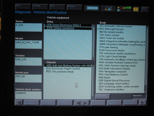

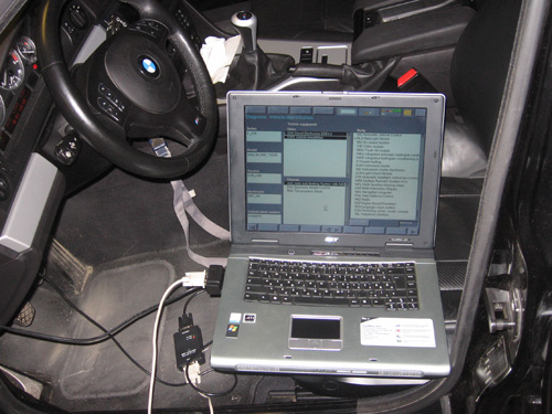

2010.07.20. 20:51
Udv!
Csinaltam par kepet a diagrol. Mar csak az a kerdes hogy ezek mit jelentenek? Valoszinu hibak eleg regen nem voltak torolve. Hogyan tudok torolni?
Kepek: Kép , Kép , Kép , Kép
Re: diag
2010.07.20. 21:44
spider2 írta:Udv!
Amelyik vezérlő elött X szerepel, abban van hiba. A felkiáltójeles az OK.
Mivel a jobb alsó sarokban a nyilra kattintottál, így a hibakeresési folyamathoz jutottál. Itt a talált hibák alapján összeállít egy listát, amiken egyenként végigmenve leírja hogy melyik hiba mi lehet, mit kell csinálni a hibakereséshez.
Törölni vagy a hibakeresés után a quick delete-tel tudsz, vagy a hibalista oldalon a delete gombbal, vagy a jobb lenti control modul functions gombra kattintva a vezérlőket egyenként is megnézheted, hibatörléshez, kiolvasáshoz, különféle egységek ki-bekapcsolásához, élőadatolvasáshoz.

Re: diag
2010.07.21. 08:05
Tano írta:
spider2 írta:Udv!
Koszi. Egyebkent azt hogy lehet megcsinalni hogy a jelenlegi allapotot lementsem, hogy ne kelljen ujbol elinditani a 40perces diagot? A felkialtojeles dolog az mit jelent? Es ami elott se X se felkialtojel azzal mi a helyzet?
Re: diag
2010.07.21. 08:11
spider2 írta:Udv!
Első képen már látok gondot. Mit Tanó is írta hibátlan ! és tárolt hiba x. No de nincs jel tehát nem tud a diag kommunikálni a DDE Motorvezérlővel, EGS váltóvezérlővel, ASC vagy DSC vezérlővel és a LEW ami a DSC kormányszög jeladóval (DSC-s a kocsid?). Ami nagyon nem jó. Ezekben ha van hiba nem látod.
A listát hasonlítsd össze a kocsiban lévővel van-e vezérlő ami nem látszik vagy még fekete sem a sora.
A harmadik kép semmire nem jó mivel itt tudsz teszteket kiválasztani.
A negyediken ami látszik:
- flame-es állófűtés láng hiba. Letörölni és hideg motornál kályha bekapcsolás és ellenörzése INPA-val (azért ezt hidegben könnyebb mert most a 35fokban gyorsan lekapcsolhat túl melegedés miatt)
- seat heating ülés fűtés vezető oldali útl alacsony feszültség ez nem hiba hanem normális ha leesik az akku lekapcsolja az ülésfűtést. Törölni
- steering-angle: nos ez a kormány szög jeladó lenne csak nem tudott vele beszélni communication error.
- power windows elektromos ablak (vezető oldali hátsó) táp hiba. törölni és ellenőrizni az összes ablak le-fel majd újra kiolvasni. Lehet egy sima szakadás vagy kontakt hiba (sprodatic error) ami hol van hol nincs.
- wheel: ez ugyebár a nem látja ASC/DSC vezérlőt dettó mint a LEW
- EGS no itt sincs kommunikáció
A lista alja hiányzik. Amúgy kényelemesebb a jobb alsó Control-Modul function gombbal vezérlőnként megnézni a hibákat. Bal felső sarokban kiválasztod a x-es vezérlőz és read fault memory alatta a törlés gomb (clear fault memory). No de ez már expert mód a diagolásnak :lol:
Jackson, aki lefordítja

Re: diag
2010.07.21. 10:40
spider2 írta:Udv!
Igen, DSC-s az auto. Gondoltam hogy ez is rossz :D
Igy kapasbol azok vannak amit mutat is, viszont nem ertem hogy pl a radioval mi a gondja mikor az is jol mukodik meg az ablakok is hibatlanok. Termeszetesen most 35 fokban nem fogom kiprobalni sem az allo sem az ules futest. :) Na mindegy, majd legkozelebb torlom a hibakat es ujra nezem. Viszont most nincs kedvem ujra kipakolni a gepet az auto melle. Rendeltem egy PCMCIA to rs232 atalakitot es majd a laptoppal fogok ujbol nekivagni. Addig pihi es nyaralas, bar ket gyerek mellett inkabb ez tobb melonak nez ki ;)
