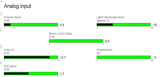

HozzászólásElküldve: 2011.01.03. 18:25
Extra listában nem szerepel, hogy lenne rejtett hőtároló (latent heat storage)
de viszont inpában látni a Klíma menűben, hogy van. -5C°-ban, 30C°-os ként mutatja.
lehetséges ez?
lehetséges ez?
üdv:atiotezer
Akkor most vagy örülsz neki, hogy van :-)....vagy tényleg nincs és valami mást jelez az inpa....esetleg Fahrenheitben mér...mondjuk akkor csak -1 fok...
lehetséges ez?
üdv:atiotezer
És konstans, mindig 30 vagy változik? és diag elött mikor mentél a kocsival?
De lehetséges lehet persze. de nemtudom hogy -5 -ben mennyi idő alatt hül le.
