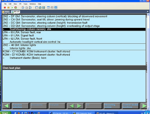

atiotezer írta:
Felraktam az Inpa 5.02, és a DISv55-öt, mindkettő tökéletesen működik,
Talált pár hibakódot, ennek a megfejtésében kérnék segítséget. mivel 1 napja van diagom, és még annyira nem ismerem a programot és a hibakódokat
ezek a hibákat talált a DIS:
Az LRA szenzor fault, szerintem a lámpa magasság állító szenzor hiba lehet (mikor megvettem a kocsit, mindkét lámpa teljesen lefele világított, ha jók az infóim az akkor ez a jelenség akkor áll elő ha a szenzorok nem működnek. Szenzor értékeket az INPA-val holnap még megnézem, ma nem találtam, mert csak ismerkedtem a programmal)
ZKE DD GM: ezeket nem tudom, de a kormány működik, magasság állítás meg minden.
Interior lights: talán azért mert, a hátsó belső világítás ki volt szedve.
üdv:attila
Először is meg kéne valakinek mutogatni neked mit merre csinálj benne. Mert nem ezen a képernyőn szoktuk nézni a hibákat.
A kormányos hibákból egyedül az alsó kettő érdekes. A végfok túlterhelve és a kommunikációs hiba. Lehet, hogy valahol kontakt hibád van.
A LRA signal fault bing meg kell nézni a státusz adatok között mennyi az annyi és akkor pontosan látod a hibát.
A belső villágítás még bármi lehet ebből nem látszik csak az, hogy INPA-val kell kiolvasni a ZKE/GM/komfort modult és benne lesz a részletes hiba.
A műszerfal hiba dettó ugyan ez INPA kell hozzá.
Javasolom, hogy valaki mutogassa meg tényleg melyik menübe merj be menni és hova nem mielött még nagy gázt csinálsz.
Jackson, aki már mutogatott ilyet srácoknak
