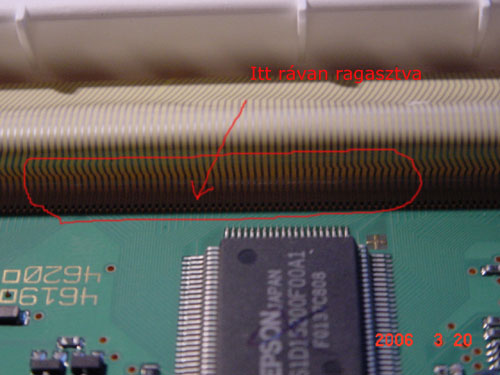

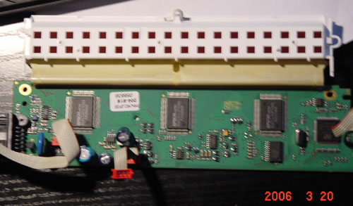

Ma szétszedtem.kibeleztem teljesen de nem let jó.A fólia érintkező rávan ragasztva a nyákra nem csak a szivacs fogja.igy nem lehet vele mitkezdeni.Át nyomkodtam nem-e elvan válva de nemlet jó!Azis lehet,hogy nem is a fóliával vangond hanem valami másal.
Csináltam egypár fotót ha valakit érdekelne.

ez a klímakijelződ?
HozzászólásElküldve: 2006.03.20. 21:52
begi írta:
ez a klímakijelződ?
Nem ez a MID!
