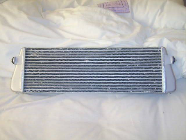

peteeqe írta:
elkészült az intercoolerem, rozsdamentes csövezéssel, tessék nyálat csorgatni :lol:
Mint intercooler gyönyörű egy darab
A rozsdamentes ( KO ) anyag megmunkálása nagyon gyenge
Gondolom ÖBLITÉS nélkül hegesztették meg és még a -- pasztázás -- is lemaradt
Az nem egy Frontera intercoolere átalakítva???

kiara írta:
nem, egyedi méretű
Mit értesz ezek alatt pontosan? az "öblítésre van sejtésem", de a pasztára nincs :S
de belül így sincs sorja, befolyás, kivan szedve,marva,csiszolva minden
Skpower

peteeqe írta:
Skpower
Az Öblítés::: Rozsdamentes anyagoknál használják hogy a varrat és annak a gyökoldali része ne égjen meg
A hegeszteni kívánt csőszakasz mindkét végét bedugaszolják és feltöltik védőgázzal ami lehet
argon,nitrogén,formil
Modern technika lehető teszi a legkomolyabb Védőgázt ARGOFIT ez 96,9%-ban argont, 3%-ban héliumot, és 0,8%-ban hidrogént tartalmaz
Védőgáz nélküli varrat
Védőgáz használata
Pasztázás :::
Különb féle savakat,lúgokat,pasztákat,és speciális dörzsit használnak a varratok megtisztítására
a bal oldala a kezelt felület
Igy néz ki egy kezelt varrat
De ne dolgozzunk tovább

peteeqe írta:
kiara írta:
nem, egyedi méretű
Ilyen a frontié is
Azt kérdezném, milyen hatása lesz?
És miért világít az index? :wink:
a hatása, már jobb, érezhetően jobb, erősebb, jobb az áramlása, jobb a hűtése is
az index pedig fel van programozva, US style :D

peteeqe írta:
Értem, köszi.
A beépítés igényelt szoftveres beavatkozást is, vagy csak simán bekerült és kész?

peteeqe írta:
Skpower
Pasztázás :::
Nekem színesen jobban tetszik,és 1,5mm-es anyagnál hova gyökölsz...
Ők miértnem savaznak???
Unod már az autód színét? Zavar az állandó napsütés vezetés közben? Esetleg éjszaka már nem látsz a bemattult lámpáid miatt?
Akkor keress az alábbi elérhetőségeken:
30-435-1355
info
Autófóliázás
facebook-on

peteeqe írta:
Értem, köszi.
maga a cooler,csővezés miatt nem kéne,de következő lépés a progi lesz, mert még több minden változott......

peteeqe írta:
peteeqe írta:
Skpower
Pasztázás :::
Már bocsánat KEDVES uram
Nem kötekedni akarok :sör: :sör:
Kipufogónál és leömlőknél ez teljesen elfogadott dolog
ÉN csak szakmai szemmel TUDOK egy varratot nézni, mert ugye teljesen más egy Vegyipar,Gyógyszeripar és Élelmiszer ipari technológia
Az 1,5 mm agyagvastagságnál CSAK egy sor hegesztünk :wink: :wink:
Nincs külön gyök,töltő és takaró varrat
