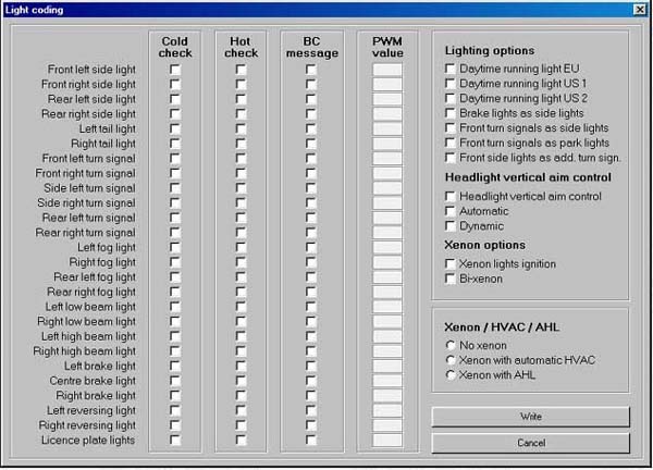

Ha erre gondolsz akkor ez a navcoder és amint látod a helyzetjelző hideg tesztjét nem is lehet ki kapcsolni:
kép....
De a leg újabb már a PDC-t is teszteli:
kép....
Nem ez egy teljesen más képernyőre emlékszem amiben lámpákat (helyzetjelzőt) vizszintesen irták és két oszlopban egymás mellett a hideg és meleg teszt beállitása pipálható volt.
Jackson, aki majd utánna nyomoz mi volt az
Akkor ez az :lol: De ez a BMW Scanner1.4 ehez még nagyon sok 3000Ft diagot kell csinálnod mert 1200$ az ára De itt találtam neked olcsóban EBAY az E60/E61(5') E63/E64(6') E65/E66(7') E87(1') E90/E91(3')szériáé meg 3700$ :cry: :cry:
Igen pontosan ez a kép volt amire emlékszem. Igen ezek szerint BMW Scanner stimmel csak a 1.4.0-ás. Még nincs belölle feltört változat majd csak lesz.
Jackson, aki bólogat.

Ha már itt tartunk mi az a Daytime Running Lights(DRL) :?:
Hát igazából "nappali futó(haladó) világitás" egy az egyben ha leforditom. Nappali tompitott lámpa használat.
Pontosan egy nappali villágitási direktiváról van szó aminél kötelező majd a kocsikat kivilágitani nappal. Egy angol wikipédia cikk róla:
http://en.wikipedia.org/wiki/Daytime_running_lamp
Tehát műszakilag arról van szó, hogy 2011-től az ECE R48 alapján kötelező 400-1200candela közötti fehér(vagy sárga) világitást használni folyamatosan a járműveken.Tehát már a fényszóró kulcs berakás után felkapcsol egyből.
Ezt két módon lehet:
- tompitott fényszóró (LCMIII-astól) ami halványabb fénnyel világit (ezért van a százalékos beállitási lehetőség). egy ilyen tompitott halogén fényképe látszik a wiki-ben a OFF VW-hez
- a másik egy LED sor használata. a BMW E39 esetében ez egy LED-es angyalkát jelent. Valakinek a honlapján láttam ilyen 192LED-es angyalkát amire fel is hivta a figyelemet, hogy teljesiti a DLR-t.
Ez nem tompitott hanem DLR nappali módban:
Xenon esetén van egy kis gond, hogy nem használ a Xenon-nak az inditózás (változó feszültség begyújtás alatt). Ezét én inkább kézzel javasolom bekapcsolni.
Car&Key M-val szoktam programozni aki kéri
E39-ben fényszóró állásnál ha leállitod a kocsit (kulcs kivesz) nem villantja fel a Light szöveget hanem lekapcsol mindent. Én jelenleg erre használom.
Jackson, aki válaszolt
E60-nál is így van.
Hétfőn voltam software frissítésen és megkérdezték tőlem, hogy ezt a funkciót kérem-e.
Nem kértem, mert nekem nem tetszik.
A reflektor lámpája 18%-os kitöltöttéggel világít a gyújtás ráadásának pillanatától folyamatosan.
Tehát elöl a belső lámpák égnek, nekem nem tetszik, olyan audi-s.
