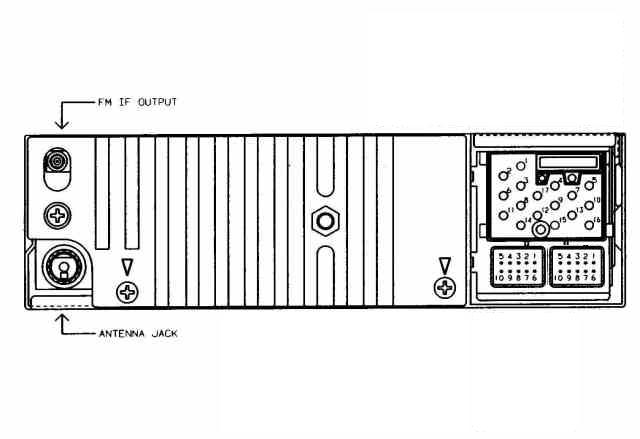

Na mauntam meg hogy nemszól a rádióm már 1 jó ideje :!: :evil: kiszettem a rohadékot , BM24 van bent oda adttam egy nagy mágusnak aki nekünk sok fajta rádiót meg mindenféle ijen dolgot megcsinál :!: Namost ezt biztosnemtudja de magadtam magamnak az eséjt :!: ha BM54 et veszek helyette az egy az egyben jó bele :?: csatik ugyan azok :?:
Milyen a csatija?kerek tüskés vagy lapos vilák?
Igen az egyik felén kerek tüskés a másikfelén lapos villás, aszem a lapos villákra megy a CD-tár

dcs73 írta:
Elméletileg a tiédbe ilyenek kelene hogy legyen a csati!Elméletileg van ilyen régi csatisba is BM54(legalábis én látam).

Nekem az alsó van bent ,ez biztos ,meg azisbiztos hogy BM24 :!:
