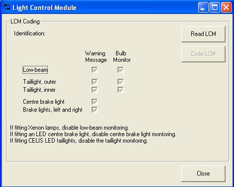

A legegyszerübb szoftveresen letiltani.De akkor nem fog jelezni hogy ki éget :(
ez a szoftveres tiltás biztos, hogy működik? mert eddig mindenki azt mondta a hátsó lámpa ledesítésénél, hogy nem lehet megoldani az LCM átprogramozását. most akkor mi van?
Miért ne működne?Más program is tudja írni az LCM-et.Például a BMW Scanner v1.3.6 ez OBD-n keresztül megy, NavCoder meg I-buson keresztül.
HozzászólásElküldve: 2008.04.27. 18:57
Hozzászólások: 1442
Tartózkodási hely: Brüsszel
Motor tipusa: 25i
ha ez így lenne, akkor minek görcsöl mindenki kis dobozok előállításán azért, hogy normálisan működjön a LED-es hátsó lámpa? (ne villogjon, ne jelezzen hibát). egyszerűen kikapcsolná az ember a hátsó helyzetjelző ellenőrzését, és kész. és ez is van egyébként odaírva angolul. akkor miért nem ezt csinálja mindenki?

Szerintem a fenti ábra alapján nem lehet kikapcsolni a féklámpát mivel ott nincs Bulb Monitor (égő vizsgálat) lehetőség, az én olvasatomban az kikapcsolhatatlan.
PMiki

egymástól függetlenül az nt-s elektromos srác és ricsi is azt mondta, hogy nem lehet programozni. a nt-s srác nem gyárt dobozt, és nem is tudta, hogy honnan lehetne szerezni.
amúgy a taillight lenne a kikapcsolandó, de: az hogy szürke mindegyik pipa, az nem azt jelenti, hogy nem lehet megváltoztatni?
A szürke mutatja az alaphejzetet.
Az Nt-be az óra csoport cserére is azt mondták hogy nem lehet meg csinálni :lol:
Ha valamit a Modic nem tud az nem jelenti azt hogy más szoftver se tudja.
