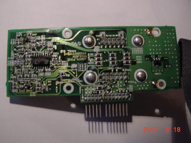

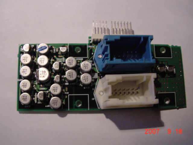

Bömbi530d írta:
Sziasztok lenne egy nagy kérdésem a 16:9 kijelzőn van a két gyári szín amit be lehet állitani.
Beállítom a kéket mondjuk és van amikor elindítom az autót és ilyen semmilyen színű lesz az egész kijelző valaki tud valamit mondani mi lehet a baj.
Üdv a klubban ilyenkor elmegy az egyik fő szín a háromból.Nálam is ez volt már egyszer meg lett csinálva de néha még most is szórakozik.
A képen látható panelen van a három színek egy egy tranzisztor az szokott elszállni. Az első kép bal felső sarkán látszik is a szét éget tranyó.

Bömbi530d írta:
Idézet:
Köszönöm a választ és ezt hol tudnám javíttatni aki ért is hozzá.
Na ezt szinte senki se vállalja.Egy műszerész kell hozzá aki kiméri a másik két tranyó alapján hogy milyen kellhet oda és ki cseréli.
