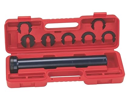

atesz155 írta:
touring hátsó kis stabilizátort, első alsó hátsó lengőkart valamint axiálcsuklót mennyire problémás cserélni? Kell hozzá akna?
M-mes futómű
köszi
Megoldható akna nélkül is. Attól függ, mennyire mozgékony és tehertűrő aki csinálja.
Ezen alkatrészek tekintetében szinte teljesen egyforma a lépcsőshátúval.
A hátsó stabpálca előrefelé eső csavarjához elég nehéz hozzáférni, be kell játszani mindkét kulcsot.
Idegölő a talajon feküdve, pláne ha jól ráhúzták és még rá is korrodált.
És nem árt, ha vízszintesen áll közben a kocsi, mert a stabrúd igyekszik egy nyugalmi pontba állni, amint leoldod a csavart.
Az első hátsó lengő és a nyomtávrúd cseréhez pedig lehet vissza kell emelni picit a csonkállványt, hogy ki tudd húzni a perselyekből a gömbfejeket.
Én ezt egy emelővel és az első lengő anyájára illesztett 22-es dugóval oldottam meg.
Továbbá ennek a belső csavarját leeresztett kocsinál kell meghúzni, ha nem is súlyozva... majd a futóműves meghúzza súllyal... A szilentblokk miatt...
Ha a nyomtáv belső gömbfejét is cserélnéd, akkor ahhoz meg nem árt egy ilyen célszerszám:
Persze egy sima 32-es kulccsal is oldható, csak akkor alá kell férni rendesen.
Meg ugye kell egy ilyen is:
Mint ahogy az ilyen témájú videókban láthatod is, kell hozzá pár fura szerszám meg idő és türelem.
