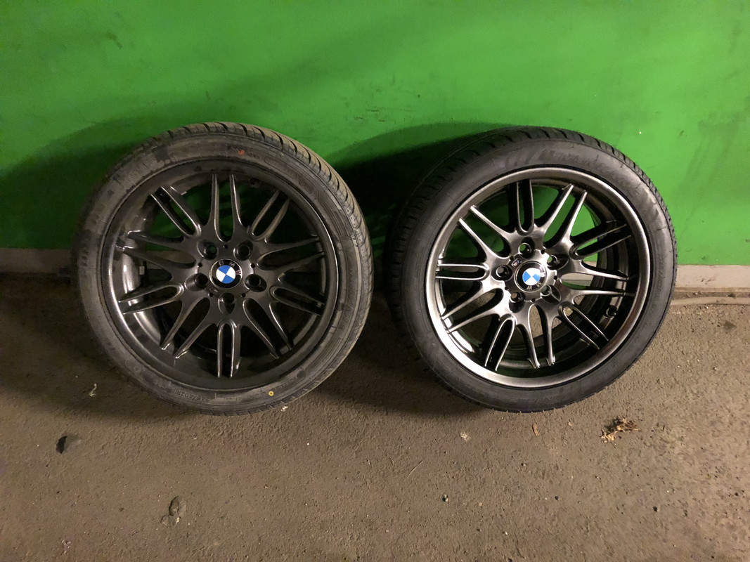

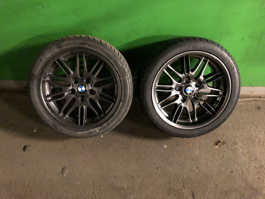

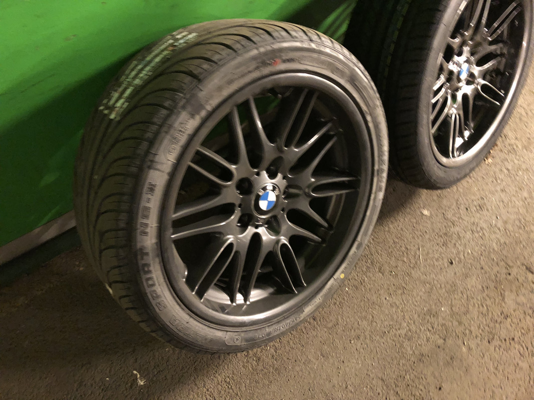

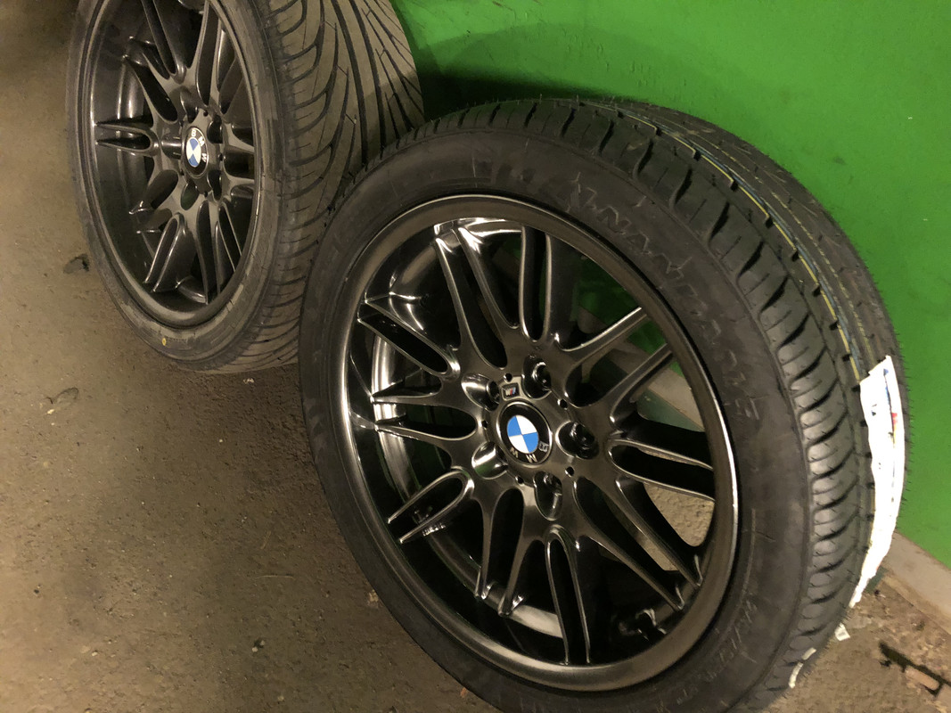

Hat nem tudom ezt hova kellene irni de meg is... Nem reg (1 eve) felujitottam egy Style 65 setet (8*18 + 9.5*18). Mivel a felujito (http://www.felnijavitas.eu/index.php?modul_id=rolunk) sajnos nem tudot/akart "Chrom Shadow" szinbe festeni egy egy nagyon hasonlito szinbe lettek festve, es valoban is szinbe közel az eredeti-hez. Na most ugy alakult hogy vettem meg egy felszerelest Style 65, de ezeket nem magyarba ujitotam fel. Az elözö felujitas azert ment magyarba mert 8 db Style 65 volt szo, amiböl 4 kimondotan szar alapotba volt, itt nalunk Svedbe csak a 4 szar alapotu felni javitasa igaz eredeti Chrom Shadow szinbe lett volna közel 1100 €, es magyarba ezt fuvaral oda vissza megcsinaltak mind a 8 db 800€. Na vegul is ez a ceg csinalta nekem az eredeti (sötet Chrom Shadow akkartam mivel gyarilag kocsim sötet Chrom Shadow volt, de Chrom Shadow van több arnyalazatba, vilagostol egesz sötetig...) http://www.falgfixarna.se/. 4 db felni uj gumik felszerelesevel 750€, plusz szalitas. Az eredmeny jo lett, de nem tökeletes mivel nagyon finyas vagyok (van egy-ket szemet csepp a festesbe de kibirhato...).
Hasonlitas "Nem Chrom Shadow" es "Chrom Shadow"
Chrom Shadow az auton:
 Hozzászólás témája: Re: Javítás, szerelgetés, Let's Build it!
HozzászólásElküldve: 2018.10.30. 14:05
Csatlakozott: 2015.11.13. 11:59
Hozzászólások: 516
Adott köszi: 316 alkalommal
Kapott köszik: 100 alkalommal
dawwe írta:
Hat nem tudom ezt hova kellene irni de meg is... Nem reg (1 eve) felujitottam egy Style 65 ...
Jó lett!
