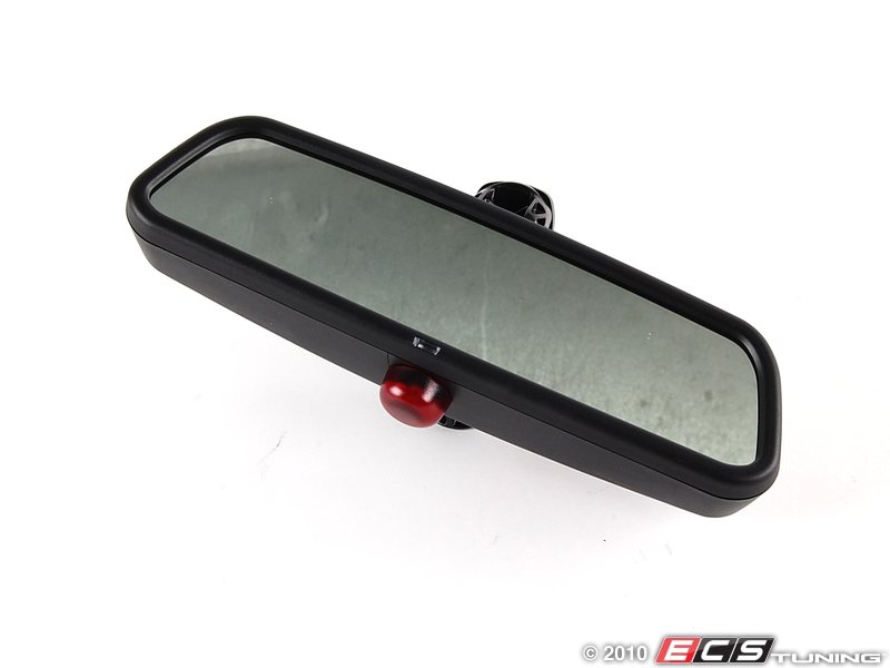

Sziasztok! Belső tükröt (nem esőérzékelős) le lehet szedni oldható kötéssel vagy ragasztva van? Esetleg kép vagy leírás? Köszönöm!
Esőérzékelős tükröt még nem is láttam. :mrgreen:
Lepattintod a műanyag burkolatot, utána eltekered oldalra, és lejön.
Van hozzá egy külön talp, a képen a 3-as http://www.realoem.com/bmw/de/showparts ... Id=51_3231
Köszönöm! Az lehet, hogy az enyém (2003) nem fényre sötétedős? nincs rajta az kis kör alakú nyílás a tükörlapon.
Van olyan is, amelyiken alul a műanyag peremen van egy téglalap alakú plexi érzékelő.
Van olyan kocsi amelyikben oda van beépítve, de az nem e39. :franko:
Ühüm, ha te mondod...
Pedig azt hittem eddig, hogy E39-et bontok, de köszi, hogy felnyitottad a szemem.
https://www.ecstuning.com/b-genuine-bmw ... 169134416/
Ezt a hozzászólást a szerzőnek Gallaca az itt látható tagok köszönték meg: 2 Afterdark, bendegúz

Az én tükröm is ilyen, kivéve azt a ronda piros rendőrségi villogót az alján! :facepalm: :D
Nos, lepattintottam a műanyagokat, de az enyém sajna nem fényre sötétedős, csak két vezeték megy bele a Ledhez. Egyébként tényleg nem tudom, hogy a BMW mérnökei hogyan tervezhettek ilyen bohócorrot ide, eléggé rontja a szép enteriőrt. Na, keresek sötétedőst, meg behúzok két szálat gyújtásról (lehet, hogy a lámpáknal lesz is kapcsolt áram). Valahol láttam ilyen tükröt 5e Ft, majd rákeresek.

öreglala írta:
Szerintem az volt a cél hogy mindenhonnan látszódjon a lámpa. Bár fura tőle a tükör szerintem is.
Ezt nem nagyon értem.
Ezek már nem Ladák. Ne valahonnan húzz be áramot, hanem nézd meg szépen a WDS-ben, hogy honnan, mit, mekkora keresztmetszetű vezetékkel. Így sem lesz több idő bekötni, de legalább rendesen meg lesz csinálva!
