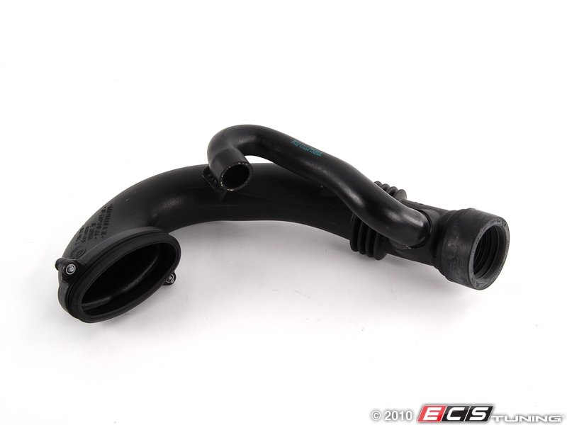

meg tudná nekem valaki mondani a képen látható levegö csövön található kisebb, kartergáz csö belsö és külsö átméröjét?
köszönom
köszönom
Szerintem fejből senki sem tudja, egyszerűbb ha leméred.

BMWMuller írta:
köszönom
Nyilván, én sem gondoltam hogy valaki vágja fejből, magától értetődő, hogy meg kell mérni, viszont én most nem vagyok az autó közelében.
