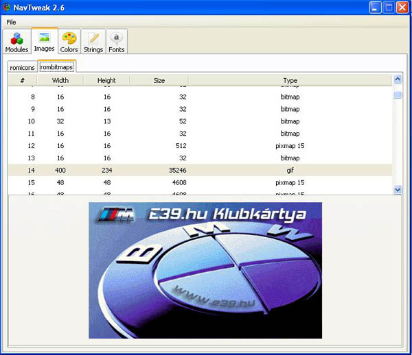

mk3-mk4 tweak
(a programcsomagot is feltöltöm valahova ígérem, addig előljáróban a leírás)
1. Szükséges cuccok:
"V28.iso" - v28 navi firmware image
bizonyos mode2/2352 formátumú lemezkép, ilyen formátumban kell lennie
a módosított firm fájloknak (általánosan használt mode1-es formátumú
lemez beragad a rechnerbe.A beragadt lemez kiszedése:
nyujtásról levesszük a járgányt egy 10 percre, aztán újra rá a gyújtást
és rátenyerelünk a navi lemezkiadó gombjára mig ki nem adja a lemezt.
"SetupImgBurn_2.2.0.0.exe" - cd/dvd iró program
semmi rettenetesen különleges funkció, egy kicsi, könnyen kezelheto, jó
lemez pörkölo program. Az image fájlt betöltve kiirja a formátumát
(mode2/form2/2352). Helyette persze lehet mást is használni. (pl. néró)
"CDmage.zip" - cd képkezelo program
ez viszont az egyik legfontosabb program. képes image fájlokat konvertálni
ide-oda, sectorokat ellenorizni, stb. Tulajdonságait muszáj lesz kihasználni.
"UltraISO.v.8.6.1.1982.zip" - cd képszerkeszto program
szintén fontos program. Az eredeti lemezképet betöltve kereshetjük meg és
menthetjük ki az átírandó fájlokat. a fájlokat megbuherálva ezzel tölthetjük
vissza az eredeti helyére. Egy szépséghibája van: nem tudja a nekünk kello
image formátumot. szóval miután a buherált fájlokat visszatettük az image-be,
lementjük .iso formátumban az új lemezképet, aztán a "CDmage" programmal
atkonvertaljuk a nekunk megfelelobe. Ez a nagy trükk, meg, hogy melyik
fájlokat kell megbuherálni...
"navspeak.zip"
ezzel ki lehet szedni a hangfájlokat az firm egyes fájljaiból és ki is lehet
vele cserélni. Asszem. :)
"navtweak.zip"
ezzel lehet nyelvet atirni, karakterkeszletet szerkezteni, szineket beallitani,
képeket cserelni... Ez viszont biztos! :)
"gtk-2.10.7-win32-1.exe"
na, ez az elobbi két programhoz szükséges dll-eket tartalmazza, ilyen hülye
linuxos windowsos cucc. Nem is értem a programozókat... Én is rendszerprogramozó
vagyok pedig... :) Szóval ezt fell kell telepiteni az elobbi két program futtatásához.
"winhex.zip"
hexa editor, a firm verzioszamanak atirasahoz lehet hasznalni, vagy kell vagy nem.:)
"BMW_NAV_LOGO_TUDM.gif"
egy bejelentkezokép,amit jomagam csinaltam (256 szinu, 400x234 pixeles),
egy bmw logo középen, alatta egy "The Ultimate Driving Machine" szerény
felirat... :) Nekem teccik.
"mk3_tweak.htm"
a külföldi megoldás, szerintem kicsit bonyi, ezen próbálok kicsit egyszerusíteni
és gyorsítani...
2. A trükk:
mk3:
"usw_load" fájlt kell módosítani. Sajnos van belole egy pár, talán elég csak egyet
módosítani, de aki biztosra akar menni az az összeset átírhatja. A külföldi leírás
szerint talán elég csak a "Mk3/116/BMWC01S/app_sw/usw_load" fájlt betölteni a navtweak
programba es ezt modositani. Én is csak ezt változtattam, csak sajnos még az image-t
nem installáltam fel a kocsiba.Hétvégén megcsinálom. Mk3 könyvtárban van még 4 könyvtár
ebbol mindegyikben van ilyen "usw_load" fájl... A verziószám: egy hexa editor kell hozzá
én a winhex-et használtam.Szóval van két fájlt aminek az elso 4 bájta a verziszámot tartalmazza,
a v28-as firmben ez 063x valami. en nem bántottam ezeket a fájlokat, de ha 0000-irunk akkor
minden esetben frissit, ha pedig nagyobbat mint az autoban levo firm verzioszáma akkor szinten
lehet könnyedén rátölteni. Ha pedig nem nyúlunk hozzá és már v28-van a kocsiba, akkor
downgradelni kell mondjuk v27-re elobb aztán jöhet a módosított v28. Én utóbbit választottam.
Na, a fájlok: "sw_rel.tbl", "lng_rel.tbl" Mindketto az MK3-könyvtárstrukturában van
(a 4 könyvtáron belül mindegyikben van)
mk4:
"gifextractor" nevu program, es a "navboot" filet kell megkeresni a lemezen, ezzel csak a logot
lehet kicserelni. bár lehet, hogy a navtweak ezt a fájlt is megeszi. (Nekem mk3-am van.:)) Ezt
valaki más... :)
3. A folyamat:
v28.iso-t betöltjük az ultraiso-ba. A fájl(okat) kiszedjük. Navtweak programmal megszerkeztjuk
majd lementjuk. A modositott fajlokkal az ultraiso segitsegevel felülirjuk az eredetit(eredetiket).
A modositott image-t betöltjuk a cdmage programba, majd save (ezekután kiválasztjuk a nekünk kello
formátumot (mode2/2352) és konvertálunk akkor egyet. Aztán a képfájlt kiirjuk egy lemezre (irhatora
és nem újraírhatóra és cd-re nem dvd-re!) A külföldi leírás szerint a leheto leglassabban kell írni,
de én ebben nem hiszek... :)
4. Végszó:
még nem próbáltam ki, várjátok meg a hétvégét, de úgy érzem menni fog.:) A leírásért semmi feleloséget
nem szeretnék vállalni, illetve a leírás egyénekre gyakorolt hatásáért nem vállalok. De aki megakad,
vagy elront valamit, nyugodtan keressen, próbálok segíteni. Azért nem egy olyan ördöngos dolog ez.... :)
ui: valaki tud ftp-t, bármit ahova a ~200 mb-os csomagot feltölthetem?

HozzászólásElküldve: 2007.02.22. 21:16
csu2 írta:
mk4:
lehet kicserelni. bár lehet, hogy a navtweak ezt a fájlt is megeszi. (Nekem mk3-am van.Mosoly) Ezt
valaki más... Mosoly
Ezt már megcsináltam!
Itt van: http://bmw.e39.hu/kepcsere.htm
