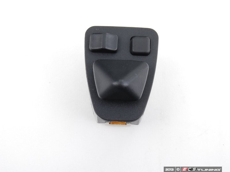

A kesztyűtartós elemlámpát álló helyzetben is tölti az autó, vagy csak játó motornál?
Schnitzertől vettem egy kiegyenlítő tartályt. Minden szuper. Úgy küldte, hogy rajta voltak a csövek. A kérdésem. Van a vékony kis cső, az a túlfolyó gondolom, mert az lemegy. Van egy kicsit vastagabb cső. Az megy nekem a nagy vastag csőbe. De ez egy 520-asról származik. és ez a kicsit vastagabb cső egy T elágazással megy a nagy vastagba. Majd a T másik fele valahova. Csak elméleti a kérdésem. 520-nál ez hova mehet még?
A 3. kérdés ami nem e39, csak e46: e46-ban is van elektromosan behajló tükör? Ha igen, akkor azoknak hol szokták elhelyezni a kapcsolóját?

2013.10.24. 20:31
csiatt írta:A kesztyűtartós elemlámpát álló helyzetben is tölti az autó, vagy csak játó motornál?
3. kérdésedre a válasz - igen, van e46-ban is motorosan behajló tükör, ( most vettem egy ilyen 320d-t ... ) a kapcsolója a tükörállító mellett van az ajtóbehúzón ...
