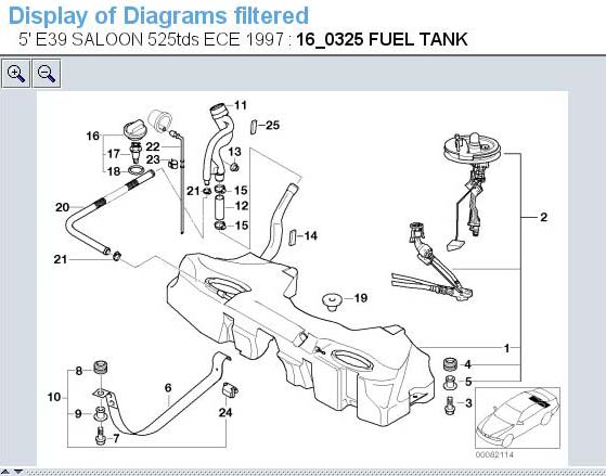

Szevasztok!
Tudna valaki segíteni, a tank felépítése és működése érdekelne. Onnan kap levegőt a gépmadár, és valószínű ettől levegősödik le az egész rendszer. Szóval várom a hozzászólásokat!
Dani
 Hozzászólás témája: Re: Tank kérdés
HozzászólásElküldve: 2007.01.30. 16:07
Buci írta:
Szevasztok!
Dani
Hát nem tudom onnan hogy kap hat levegőt anélkül hogy ki ürülne.Hacsak nem ugrott ki az ac a helyéről.

Kösz a rajzot!
Még én sem tudom, de ki fogjuk deríteni! Leírom, ha megvan!

Asszem megtaláltuk a problémát. Ahol a tankból szívja ki a gázolajat, van egy szelep, meg egy műanyag csonk. Ezt kiiktattuk, belekeccöltünk egy nyomástartó szelepet, és azóta nincs levegősödés! Vagy a zselep, vagy a műanyagok, adták meg megukat valahol. Pumpát, hozzá vezetéket nem találtunk sehol.
